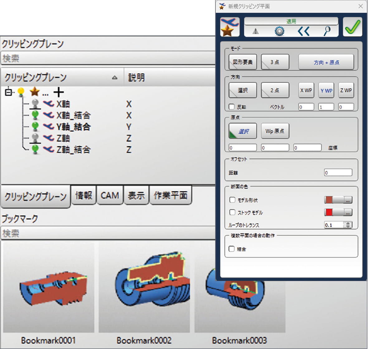

クリッピング平面
クリッピング平面の管理機能が根本的に見直されました。従来の「表示 – 断面レベル」メニューの全コマンドは、新たに追加された「クリッピング平面」タブに集約されています。このタブ内のコンテキストメニューから、全てのクリッピングを一元管理可能です。個々の断面レベルに対して、新規作成・編集・削除・方向反転・名称変更・現在のレベルに設定・排他アクティブ化などの機能が利用できます。
「新規」および「編集」コマンドでは、複数のクリッピング平面の動作を組み合わせることも可能です。タブ内のボタンを使用して個々のクリッピング平面を有効化または無効化できます。定義した設定はブックマークとして保存できます。
メリット: レベルの異なる断面を明確かつ柔軟に管理。

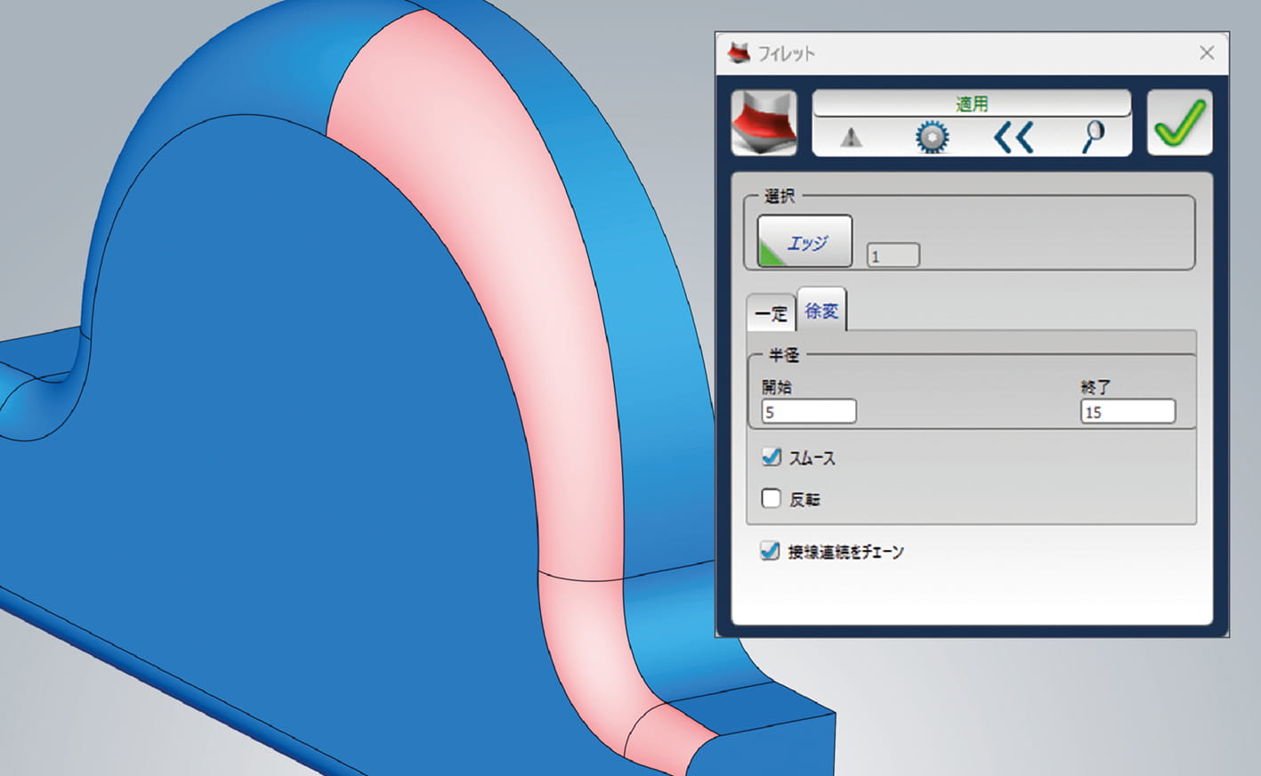

徐変フィレット
「フィレット」機能が拡張され、新たに「徐変」オプションが追加されました。これにより、ソリッド上で直接、開始半径と終了半径が異なるフィレットを作成できます。「スムース」および「反転」オプションも利用可能です。「スムース」機能はフィレットの開始点と終了点で滑らかな接線を保証し、特に部品をミラーリングする際に便利です。
また、サーフェイスをトリミングせず、かつ関連付けられてフィレットが作成されるため、後から変更を加える場合にも重宝します。
メリット: 自由に定義可能な可変半径による柔軟で関連性のあるフィレットを簡単に作成可能。

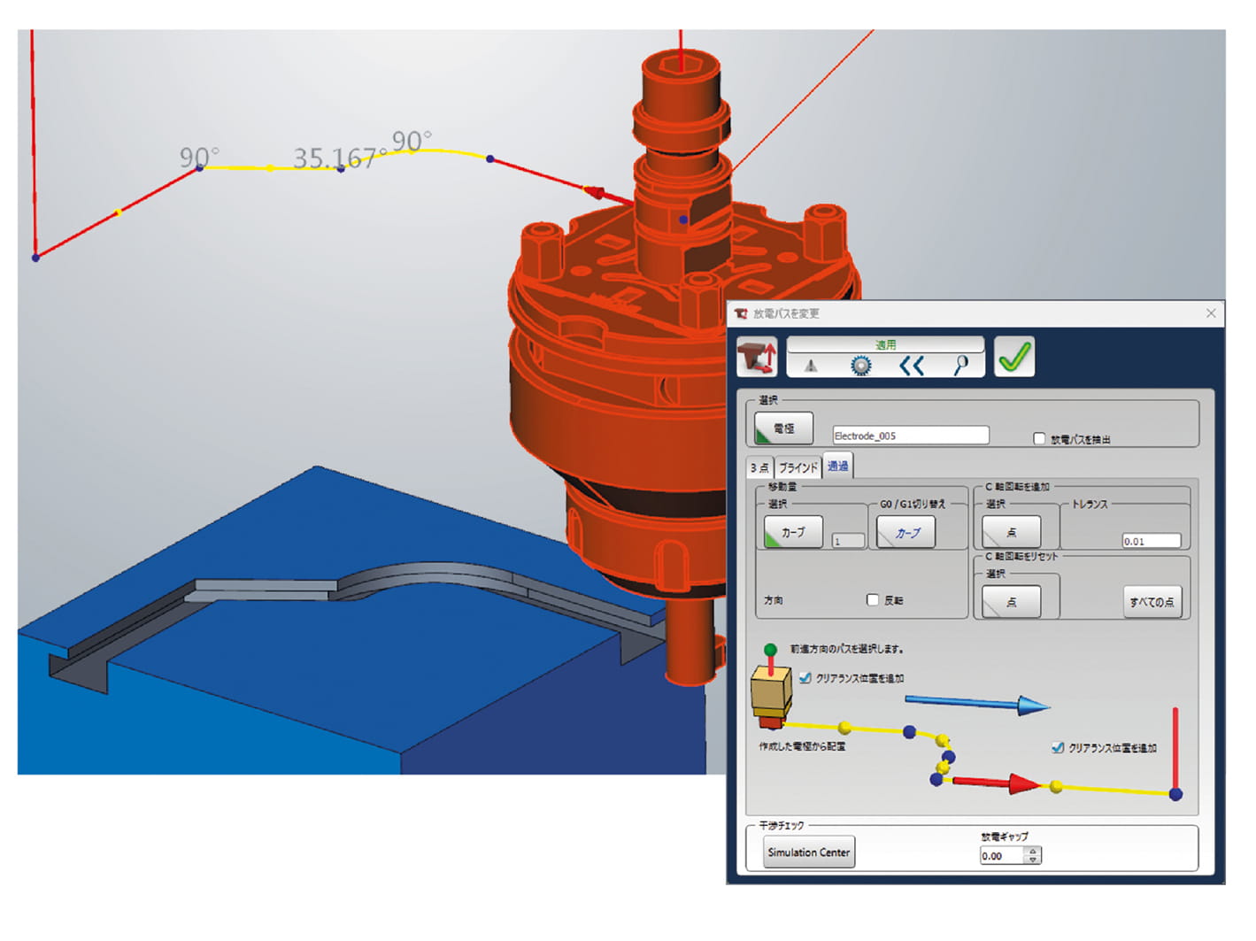

放電パスを変更
hyperMILL Electrodeオプションでは、切削送り(G1)または早送り(G0)を任意で定義できるようになりました。従来は放電パス全体がG1として実行されていましたが、個々の曲線セクションを直接選択し、個別に適切な動作を割り当てることが可能になりました。 G0(赤)とG1(黄)の切り替えは直感的に行え、hyperMILL SIMULATION Center上でも正しく反映されます。
アプローチおよびリトラクト動作は自動生成されますが、任意にオン・オフすることもできます。そのため、既存の電極モデルを編集する際でも、従来と変わらない放電パスおよびプログラム出力を維持することができます。
メリット: 放電加工のツールパスにおける、送り速度の適切な制御による加工時間の短縮。

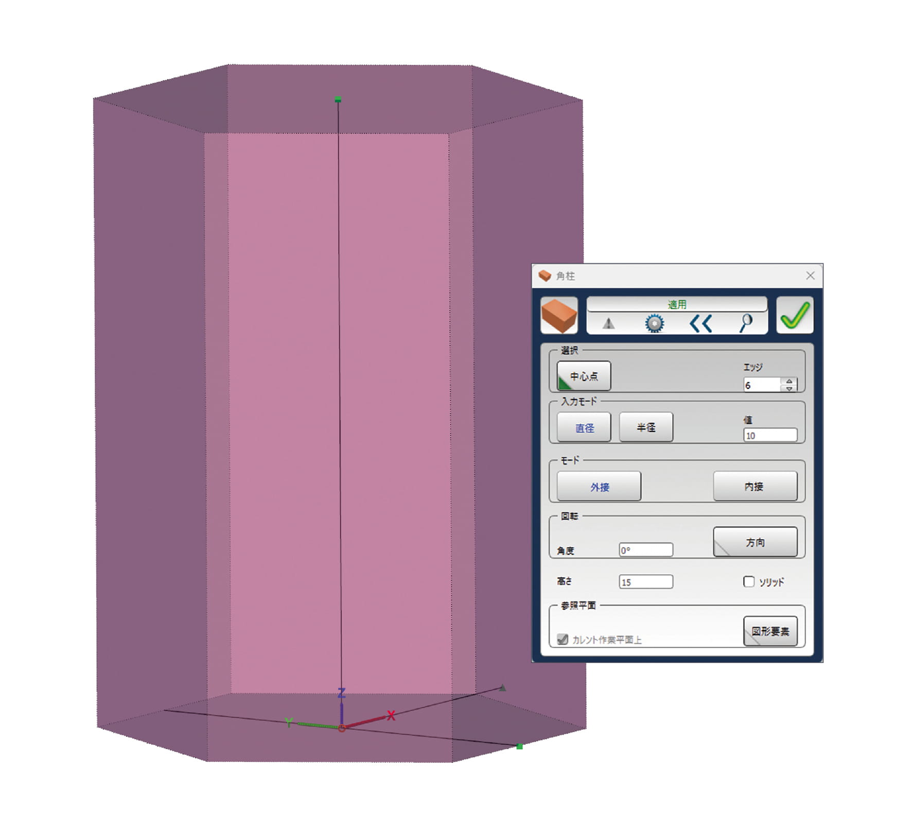

角柱
「形状」メニューに新たな図形として「角柱」が追加されました。この新コマンドでは、直方体図形を迅速かつ正確に作成できます。その際、中心点、エッジの数、寸法、角度を指定することができます。さらにオプションを有効にすることで、直方体をソリッドとして作成することもできます。
メリット: 角柱形状を素早くかつ柔軟に作成可能。

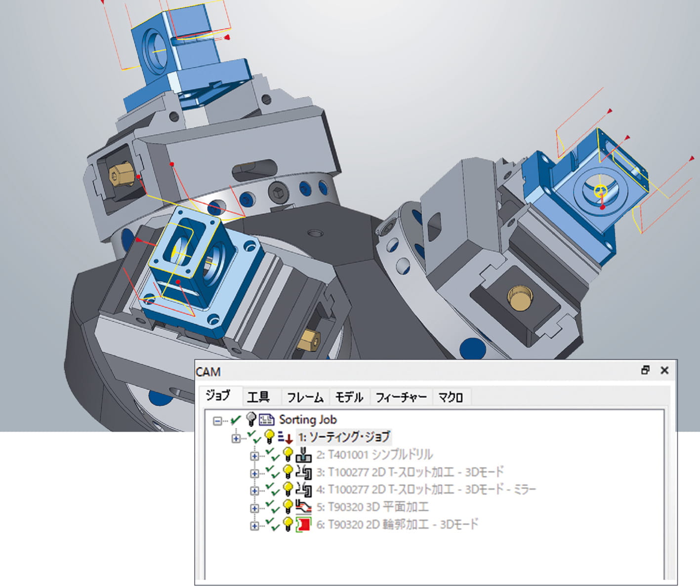

ソーティング・ジョブ
「ソーティング・ジョブ」により、異なる工具を使用した複数種類のジョブが含まれる一連の工程を、意図した加工順序は維持しつつ適切にソートできます。ミーリングおよびドリル工程を統合的に管理し、ソーティング・ジョブ下に含まれる複数の工具やジョブタイプを考慮して、加工順序を最適化します。これにより、既存の加工工程を分割・再構築することなく、複雑なジョブリストを効率的に整理できます。
メリット: 異なる工具とジョブタイプを用いた加工工程における、加工順序の柔軟な変更とジョブリストの整理。

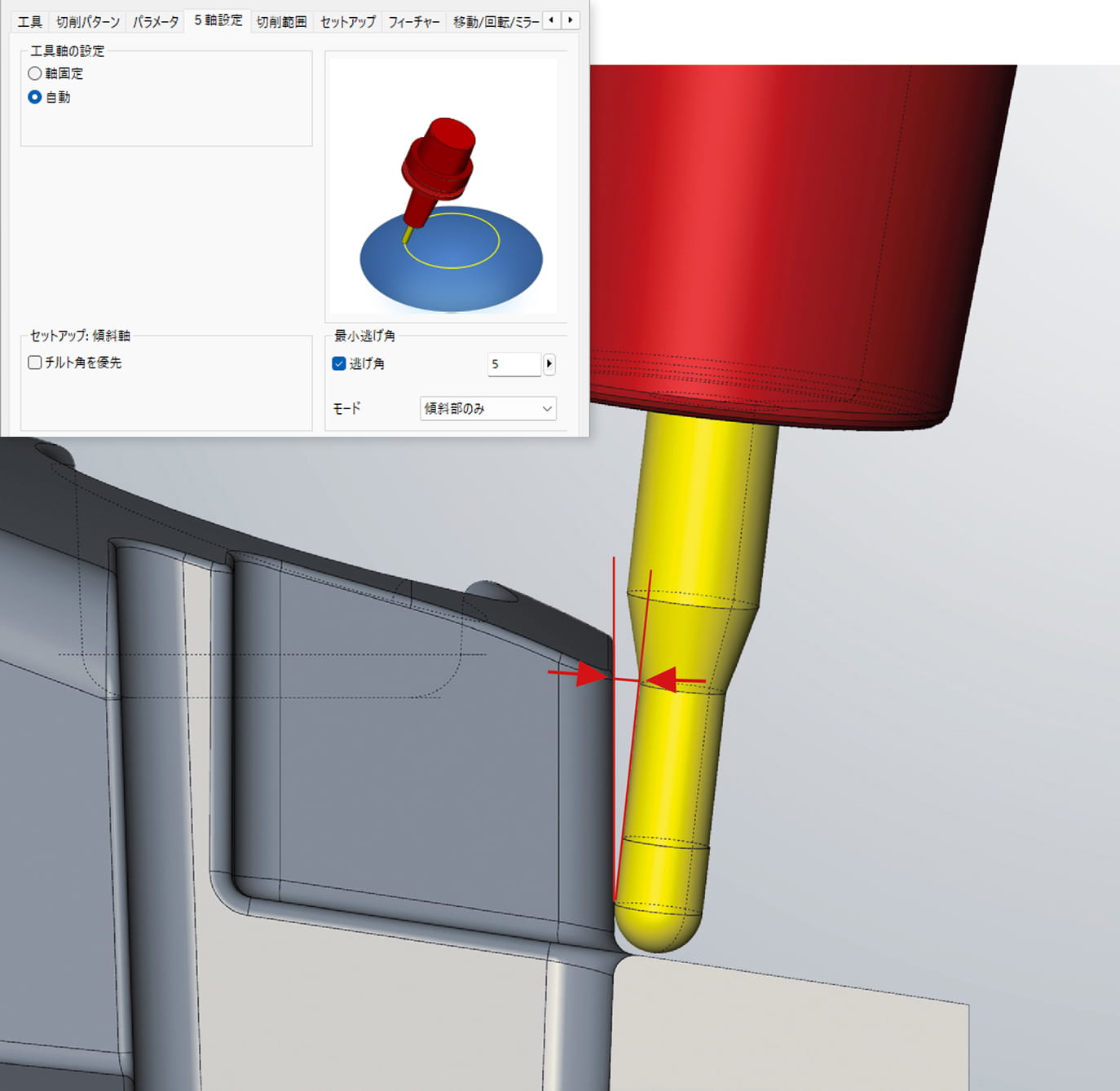

5X 金型加工 - 新しい「自動モード」
5X 金型加工モジュールに含まれる一部の機能における「自動モード」では新たなアルゴリズムが採用されました。これにより、複雑な5軸加工のプログラミングがさらに簡素化され、そのデータ量も削減されます。ツールパス全体に対する事前解析が行われ、最適な工具軸方向を自動決定し、位置決め動作と同時5軸動作を効率的かつ的確に組み合わせた加工が可能となります。
また、そこでは新たなオプション「最小逃げ角」が適用できます。これにより、工具のシャンク部とワーク間の最小クリアランス角度を指定できます。その値は工具軸方向を決定する際に常に考慮され、加工中はそれが確実に維持されます。
新たな「自動モード」は、以下の加工機能において利用可能です:
  • 5X 削り残り部加工
  • 5X 走査線仕上げ加工 (NEW)
  • 5X 面沿い加工
  • 5X リワーク加工
メリット: これまで以上にシンプルな操作性ながら、工具軸方向の自動決定と、シャンクとワーク間の最小クリアランス角度の指定が可能。

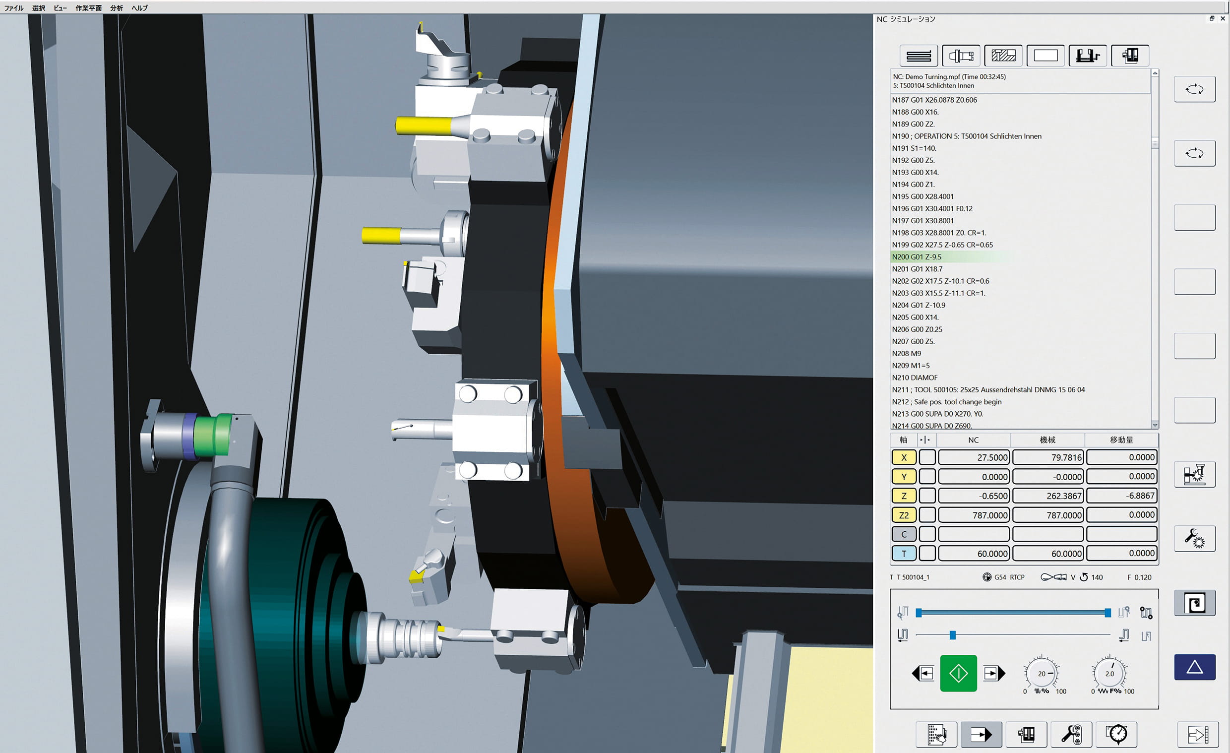

hyperMILL 旋削加工 – 複雑なタレットのサポート
hyperMILL VIRTUAL Machining では、タレット型旋盤のサポート範疇が拡充されました。実績のある軸方向(アキシャル)および半径方向(ラジアル)のタレットタイプに加え、軸方向と半径方向のステーション配置が混在する複雑なタレットもサポートされ、一つのタレット上で定義できるようになりました。各ステーションにはホルダーと工具を個別に装着可能で、シミュレーションと干渉チェックにおいてもそれらが一貫して考慮されます。
メリット: 複雑なタレット構造においても確実なシミュレーションと信頼性の高い干渉チェックを実現。

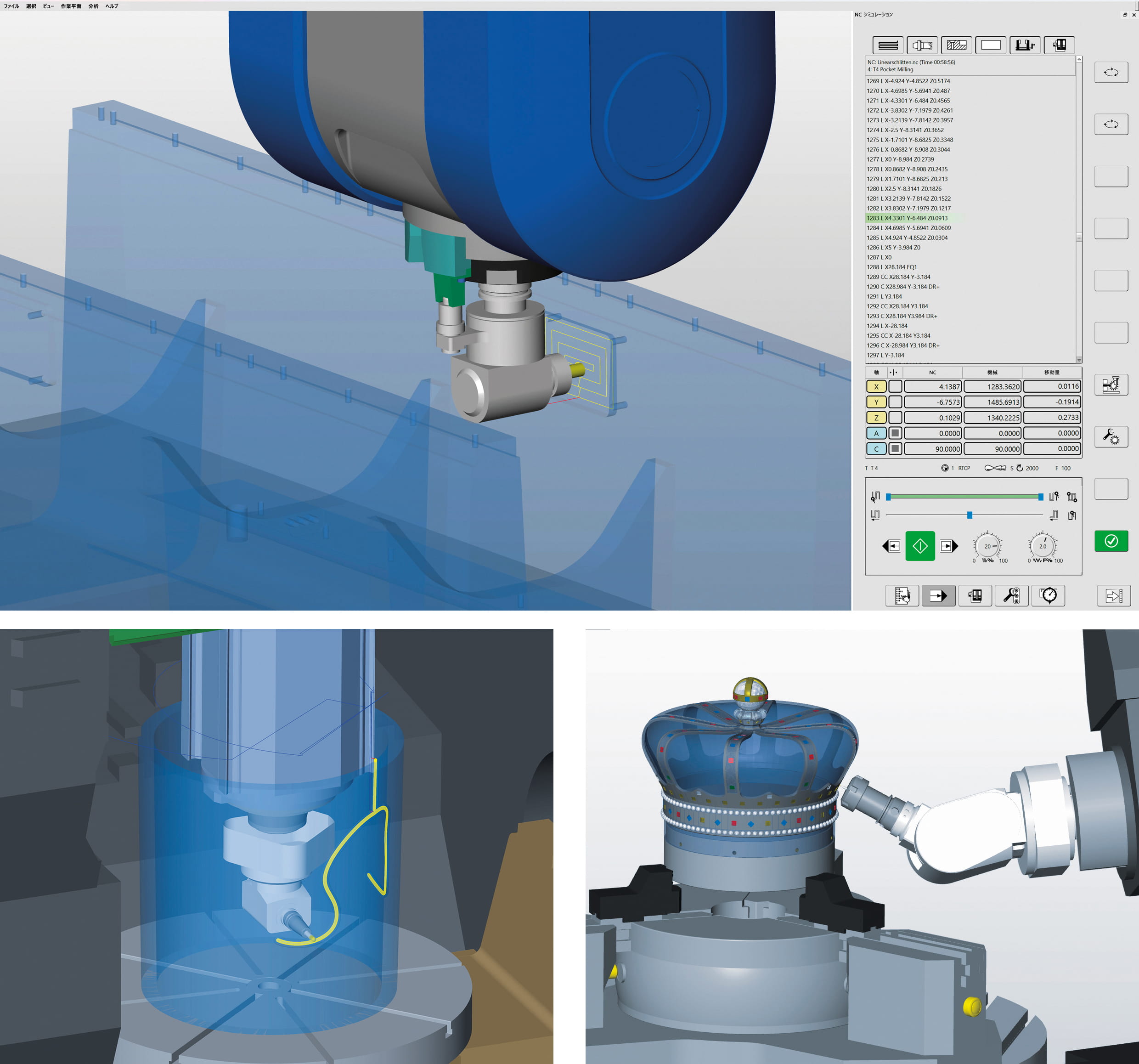

hyperMILL VIRTUAL Machining – アングルヘッド対応
hyperMILL VIRTUAL Machining でアングルヘッドが正式サポートされました。アングルヘッドはNCツールの一部として、hyperMILL TOOL Builder 上で構成・定義されます。VIRTUAL Machiningは、NCコードの生成、ツールパスの最適化、シミュレーション、および干渉チェックにおいて、一貫してアングルヘッドを考慮するため、アプローチやリトラクトといった極めて重要な動作においても、完全かつ信頼性の高い事前検証が可能です。
また、hyperMILL Optimizer は、アングルヘッド使用時における最適なアプローチ経路を自動的に決定します。曲線を描くようなアプローチ(カーブアプローチ)により、ワークの加工困難な箇所へも、干渉を避けながら安全にアクセスできます。
アングルヘッドを使用するジョブと使用しないジョブは、ジョブリスト内で自由に組み合わせることが可能です。本機能は、まずはSiemens (SINUMERIK 840D) および Heidenhain 制御装置を対象としてサポートされます。
メリット: アングルヘッドを使用した加工におけるプログラミングと検証の安全性確保 。

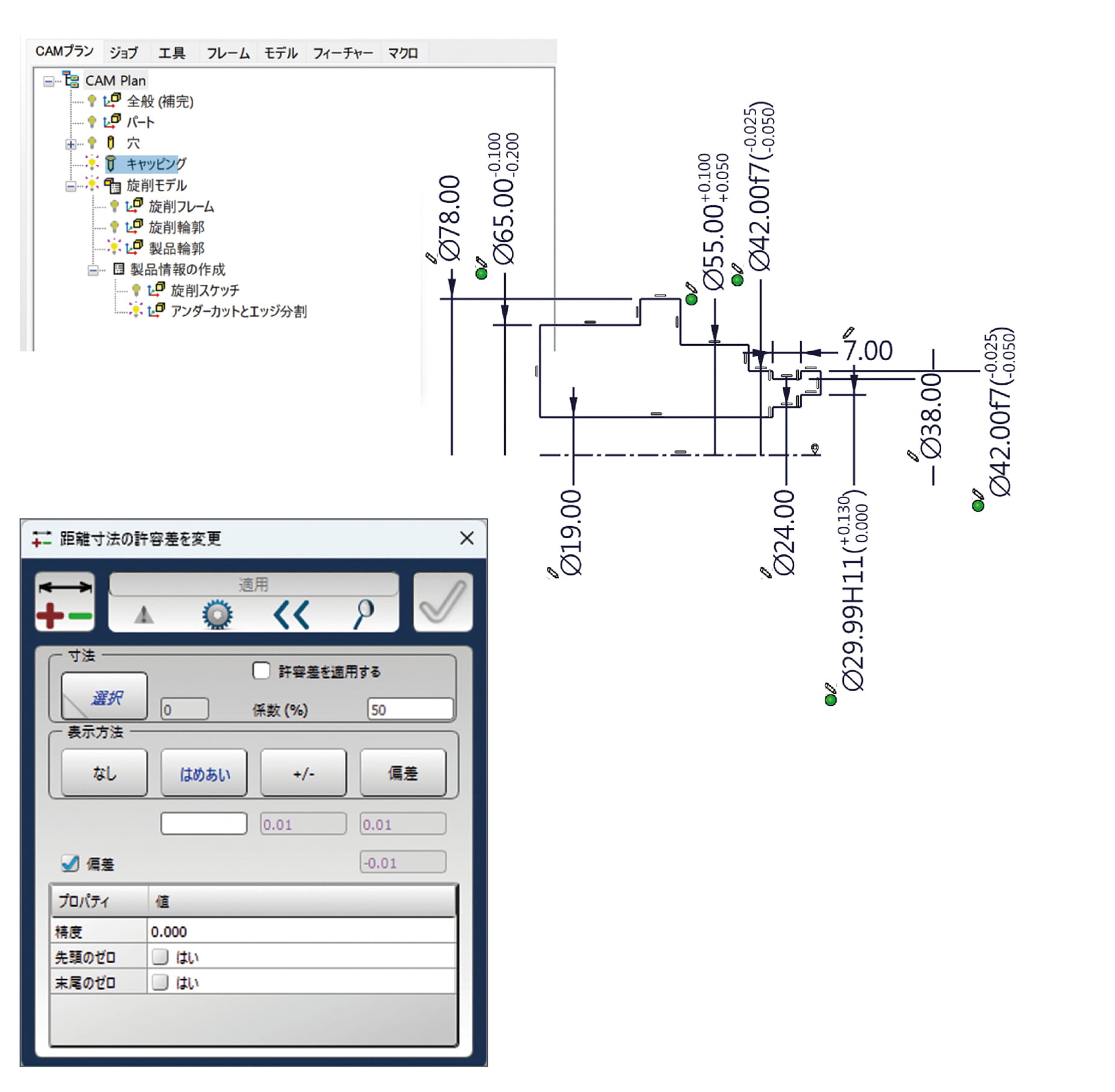

CAMプラン – 旋削
「CAMプラン - 旋削」により、旋削およびミルターン加工部品に対してのプログラミング作業をよりスムーズに行うことができます。旋削加工のプログラミングにおいては、単なる形状モデルしか提供されず、公差やはめ合いなどの製造情報を一つ一つ手動で追加する必要がありました。これには非常に時間がかかり、またエラー発生リスクの高い作業でもありました。「CAMプラン - 旋削」を使用すれば、旋削輪郭に対してあらゆる製造情報を迅速かつ一貫性を持って付加することができます。これにより、旋削およびミルターン加工のプロセスを標準化し、再利用可能なものへと変えることができます。
用途に合わせて、2つのテンプレートが用意されています。
  • 「 旋削」: フライス加工が少ない、標準的な旋削部品向け。
  • 「 切削と旋削」: 複雑な旋削・フライス複合加工部品に最適で、オプションとしてフライス加工、面取り、デバリング、削り残り部加工を統合可能。
これらを基に、CAMプランは輪郭を自動で生成、それを旋削フィーチャーとして認識して、加工領域を自動的に決定します。
メリット: 標準化された旋削輪郭と統合された製造情報により、プログラミング時間を大幅に短縮可能。
