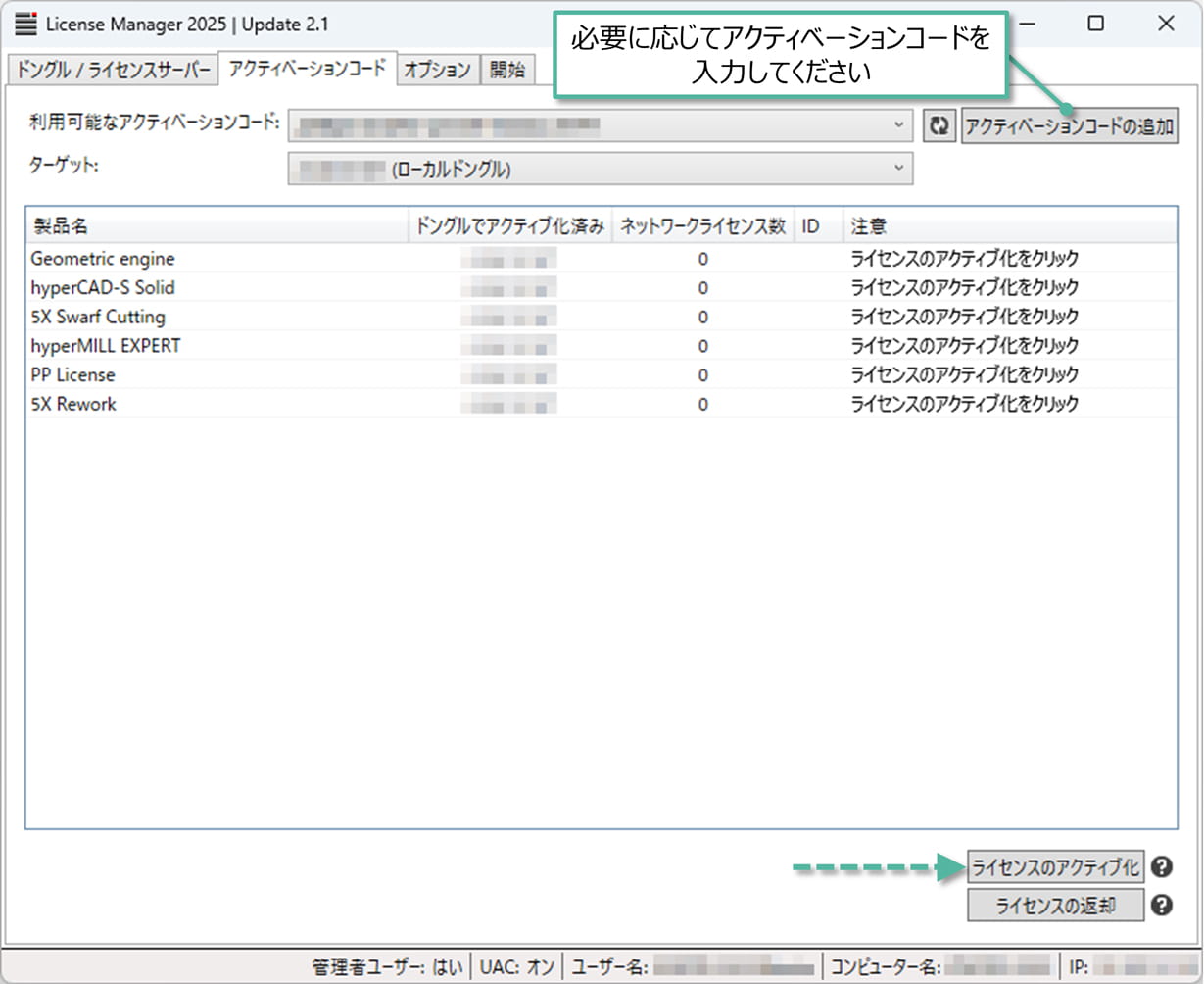

  • 「アクティベーションコード」タブ
    アクティベーションコードが利用可能な場合は、「ライセンスのアクティブ化」ボタンが有効になります。その後、「ライセンスのアクティブ化」ボタンをクリックします。
    アクティベーションコードがない場合は、「アクティベーションコードの追加」からコードを入力してた上で、「ライセンスのアクティブ化」ボタンをクリックします。
    アクティベーションコードがお手元にない場合は、担当代理店様またはOPEN MINDまでお問い合わせください。
