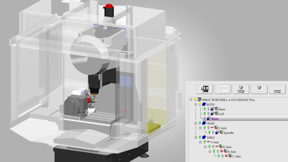

hyperMILL VIRTUAL Machining Center biedt u alle klassieke simulatiemogelijkheden. De machinesimulatie vindt plaats op een digitale tweeling van uw machine en houdt niet alleen rekening met het werkstuk, maar ook met het ruwmateriaal en het gereedschap, de gereedschapshouders, spanmiddelen en kleminrichtingen. Hierdoor garandeert de op NC-code gebaseerde machinesimulatie een betrouwbare botsingsdetectie, terwijl de inloopprocessen aanzienlijk efficiënter en veiliger worden.

Bewaking van werkruimte
Met behulp van een opgeslagen machinemodel controleert de werkruimtebewaking of er eindschakelaars worden overschreden tijdens de 2,5D-, 3D-, 3+2- of 5-assige simultane bewerkingen. De verplaatsingen van zowel de lineaire assen (X, Y en Z) als de rotatieassen (A, B en C) worden gecontroleerd, evenals de opspanningen en spaninrichtingen.

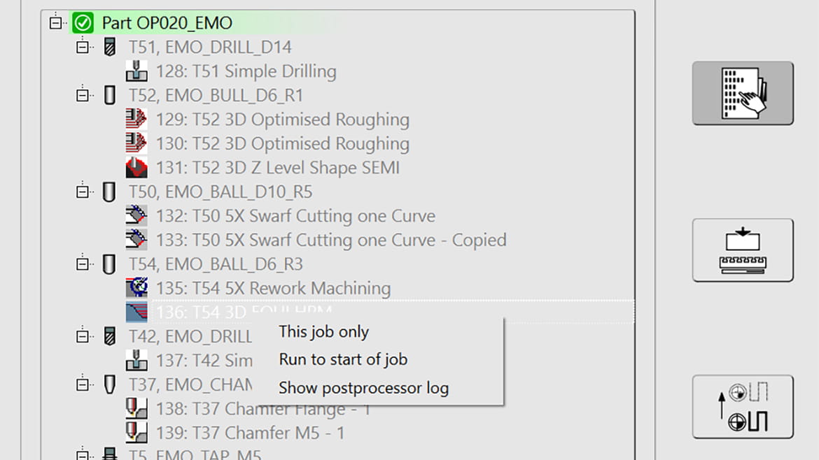

Instellen van stoppunten
De simulatie kan op bepaalde locaties worden afgebroken om kritische punten betrouwbaar te controleren en de navolgende processen nauwkeuriger in te schatten. De stoppunten worden onder bepaalde voorwaarden automatisch aangemaakt, bijvoorbeeld bij het wisselen van gereedschap of bij de overgang van snelle verplaatsingen naar snijbewegingen. Bovendien kunnen stoppunten ook handmatig worden geselecteerd via een regel in het NC-blok of worden opgehaald via een willekeurig punt op de gereed­schaps­baan.

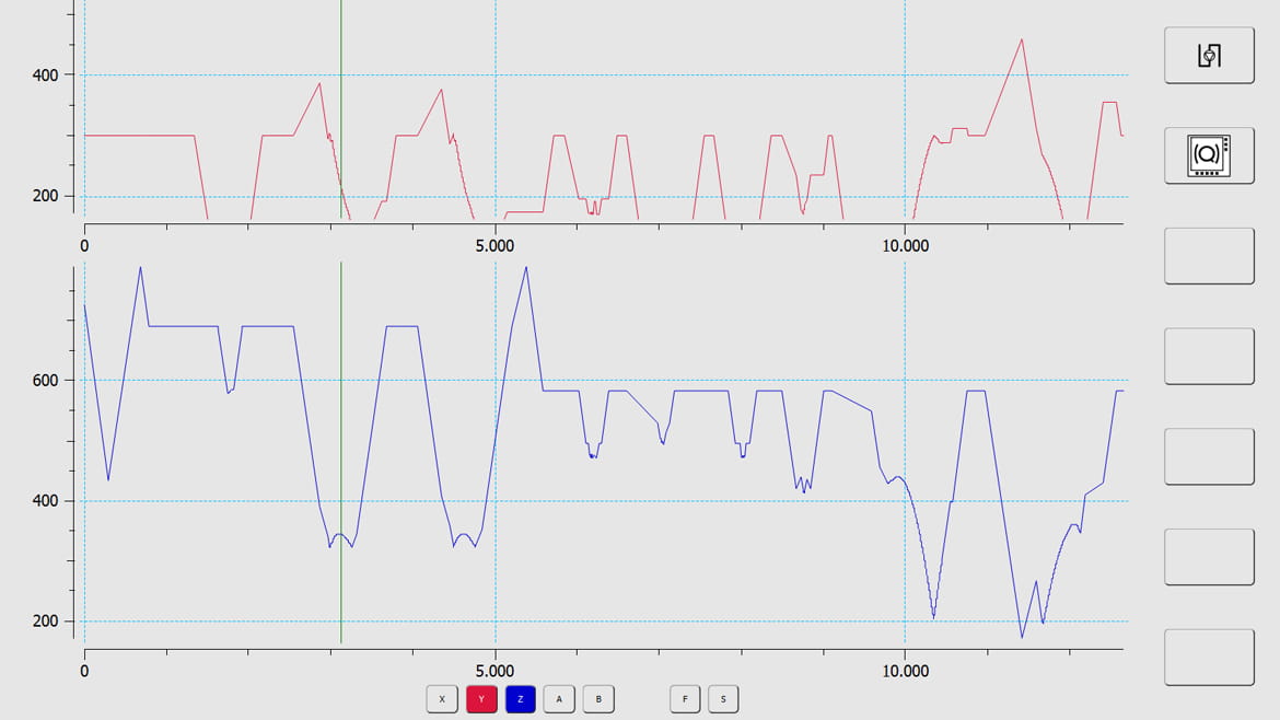

Asdiagrammen
Dankzij de bewegingsdiagrammen van de afzonderlijke assen kunnen conclusies worden getrokken over de kwaliteit van de bewerkings­cyclus. Abrupte richtings­veranderingen of grote verplaatsingsbewegingen zijn goed zichtbaar en kunnen tot in detail worden geanalyseerd.
Naar simulatielocaties springen
U kunt op elk moment vooruit of achteruit springen naar specifieke punten in de NC-code. De te bewerken component wordt automatisch bijgewerkt voor het geselecteerde simulatie­punt. De punten kunnen worden geselecteerd via automatische breekpunten, via het programmabeheer of op elk willekeurig punt in de NC-code.
