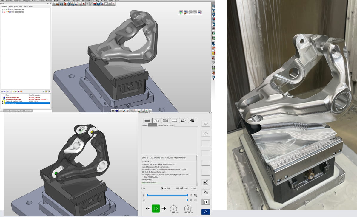

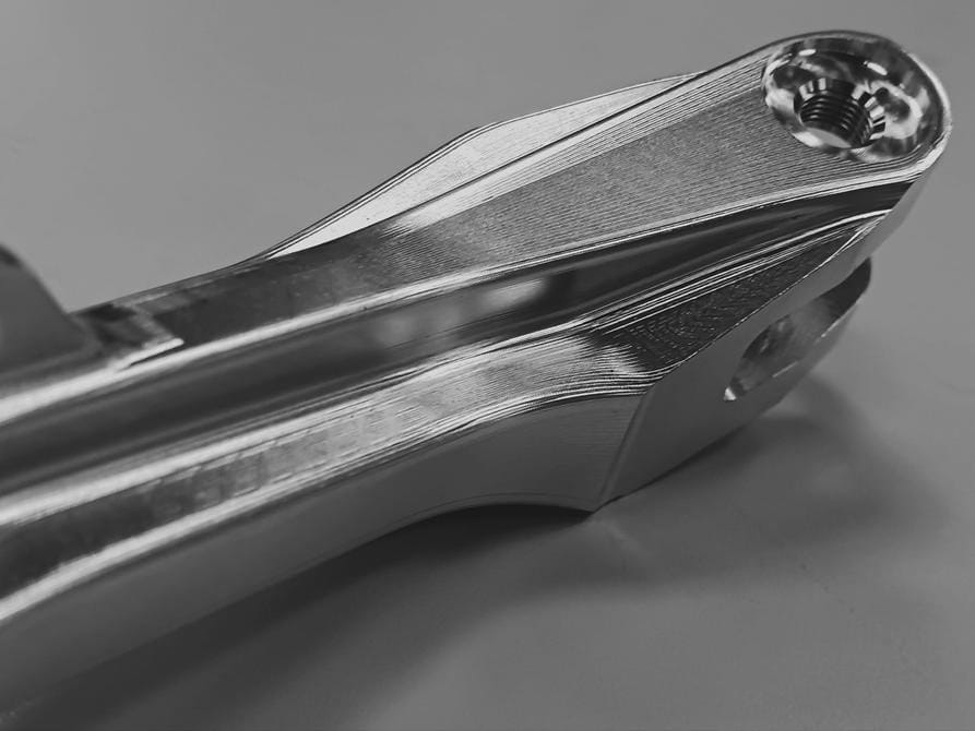

Programmazione CAD/CAM lavorazione OP 10 supporto bilanciere motociclo e vista componente realizzato.

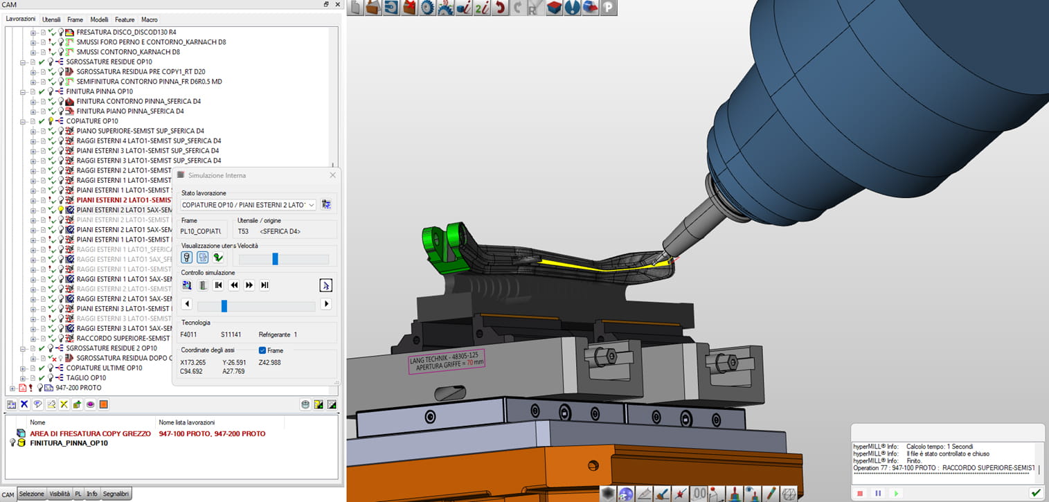

L’obiettivo era chiaro: una volta definito il programma CAM sull’attrezzatura e sul pezzo da lavorare, completate tutte le strategie di lavorazione, si voleva disporre di uno strumento in grado di eseguire il post-processing e generare automaticamente il codice macchina compatibile con i controlli, prevalentemente Fanuc e Siemens, prevedendo in anticipo eventuali errori, collisioni, scarsa efficienza.

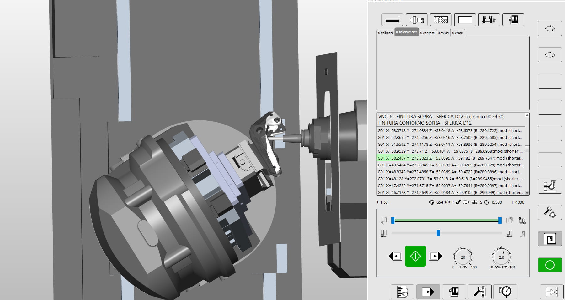

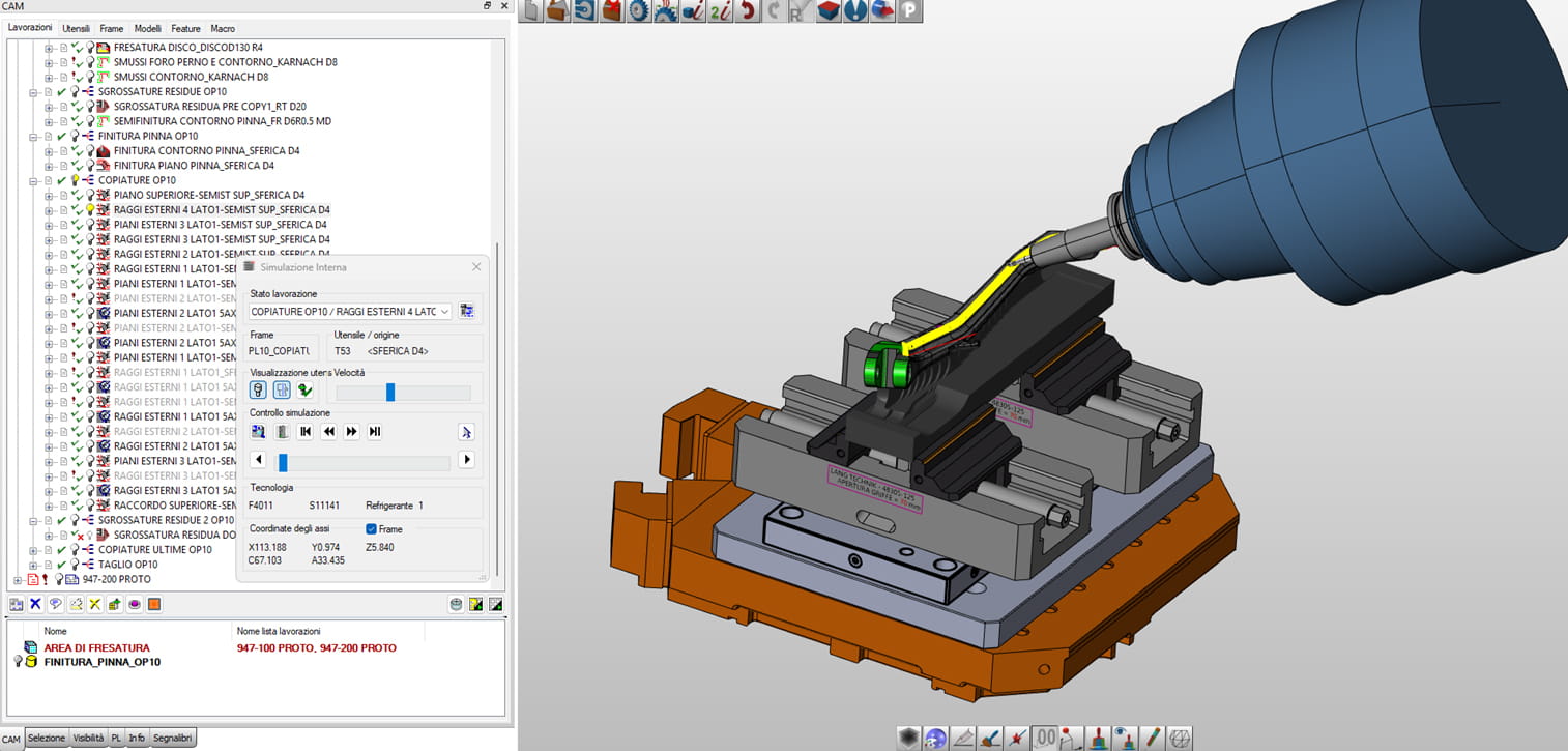

Come racconta Giuseppe Panetta: “dopo la generazione del programma post-processor, il passaggio successivo avviene all’interno del simulatore, dove possiamo verificare in anticipo collisioni, correttezza dei percorsi utensile, eventuali inefficienze cinematiche e criticità di processo. Questo ci consente di intervenire prima ancora di arrivare in macchina, riducendo rischi e tempi di messa a punto.”
A questo si aggiungono le funzioni evolute di ottimizzazione gestite dal modulo VIRTUAL Machining, che opera direttamente sul post-processor. Il sistema è in grado di ottimizzare automaticamente gli svincoli e i movimenti di riposizionamento, cioè tutte quelle fasi in cui la macchina non asporta truciolo e quindi non genera valore.
Ridurre e razionalizzare questi movimenti a basso o nullo valore aggiunto significa intervenire direttamente sui tempi ciclo, migliorando l’efficienza complessiva del processo produttivo.
In questo modo la simulazione non è solo uno strumento di verifica, ma diventa una leva strategica per aumentare competitività, affidabilità e capacità di ridurre i tempi di lavorazione in modo misurabile e sostenibile nel tempo.
Simulazione lavorazione OP 10 supporto bilanciere motociclo su CNC 5 AX GROB G352.

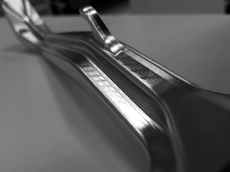

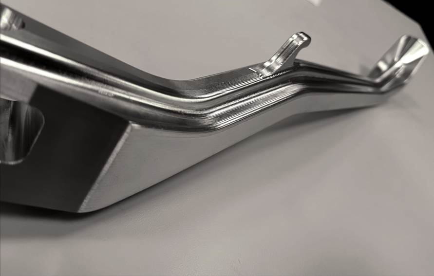

Attraverso strategie di copiatura avanzata e lavorazioni 5 assi ad alta qualità superficiale, l’azienda realizza prototipi funzionali ed estetici con finiture comparabili a quelle del prodotto finale forgiato. Questo è particolarmente rilevante nel mondo motociclistico dove i componenti devono essere esposti in anteprima o testati in condizioni reali già nelle prime fasi di sviluppo.
La capacità di controllare vibrazioni, strategie di presa pezzo e finiture superficiali diventa così un elemento distintivo, reso possibile anche dall’evoluzione delle funzionalità CAM di hyperMILL.
