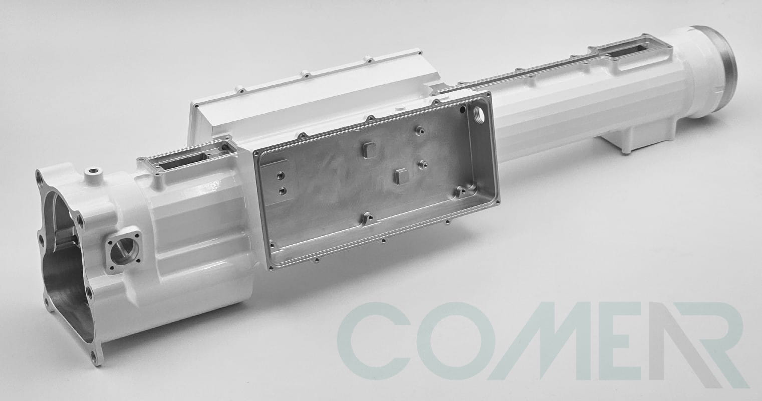

 – Attuatore elettromeccanico (pezzo reale verniciato pronto al montaggio)

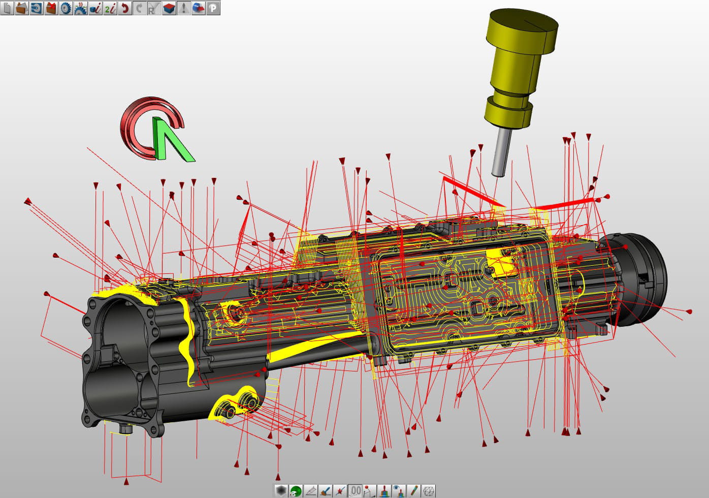

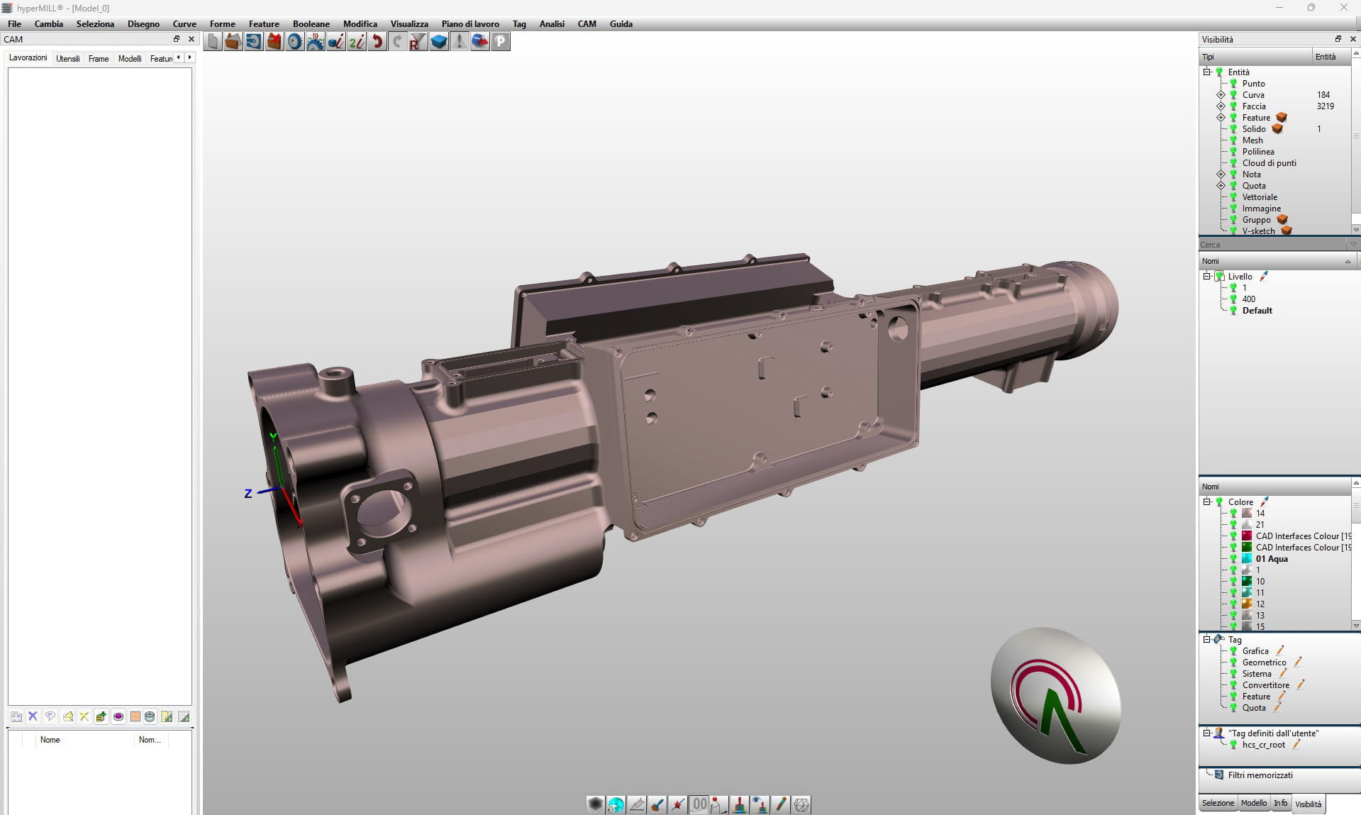

Alcuni prototipi richiedono oltre 120 utensili differenti per la lavorazione del singolo componente. I disegni possono superare le 1.500 quote dimensionali, molte delle quali con tolleranze estremamente ridotte. La sola fase di programmazione può richiedere oltre un mese di lavoro dedicato dove la programmazione è solo una parte del processo.
“Non può esistere programmazione CAM se prima non stabilisci come lavorare il pezzo. Prima studiamo le prese, le attrezzature, i posizionamenti e la macchina su cui verrà lavorato. Solo dopo partiamo con il programma.”
Questa visione integrata tra progettazione del processo, attrezzature e lavorazione è ciò che permette di trasformare un prototipo in un prodotto industrializzabile in un tempo relativamente breve. hyperMILL supporta CO.ME.AR. nella programmazione delle diverse macchine CN di marchi e caratteristiche molto differenti tra loro, con pari semplicità, versatilità e certezza del risultato.

Sgrossatura ad alte prestazioni
Con hyperMILL MAXX Machining Roughing ha consentito di aumentare l’asportazione di materiale mantenendo stabilità anche su leghe aeronautiche complesse, grazie a strategie trocoidali e adattive che riducono vibrazioni e sollecitazioni utensile.
Tornitura evoluta
Con hyperMILL MAXX Machining High Performance Turning, il controllo intelligente del carico utensile e la riduzione delle vibrazioni hanno migliorato produttività e qualità superficiale sui centri multitasking.
Finitura 5 assi
Il hyperMILL MAXX Machining Finishing Bundle permette lavorazioni 3D e 5 assi simultanei con qualità superficiale elevatissima, fondamentale per componenti aerospaziali.

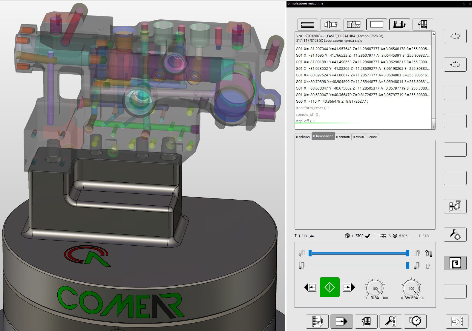

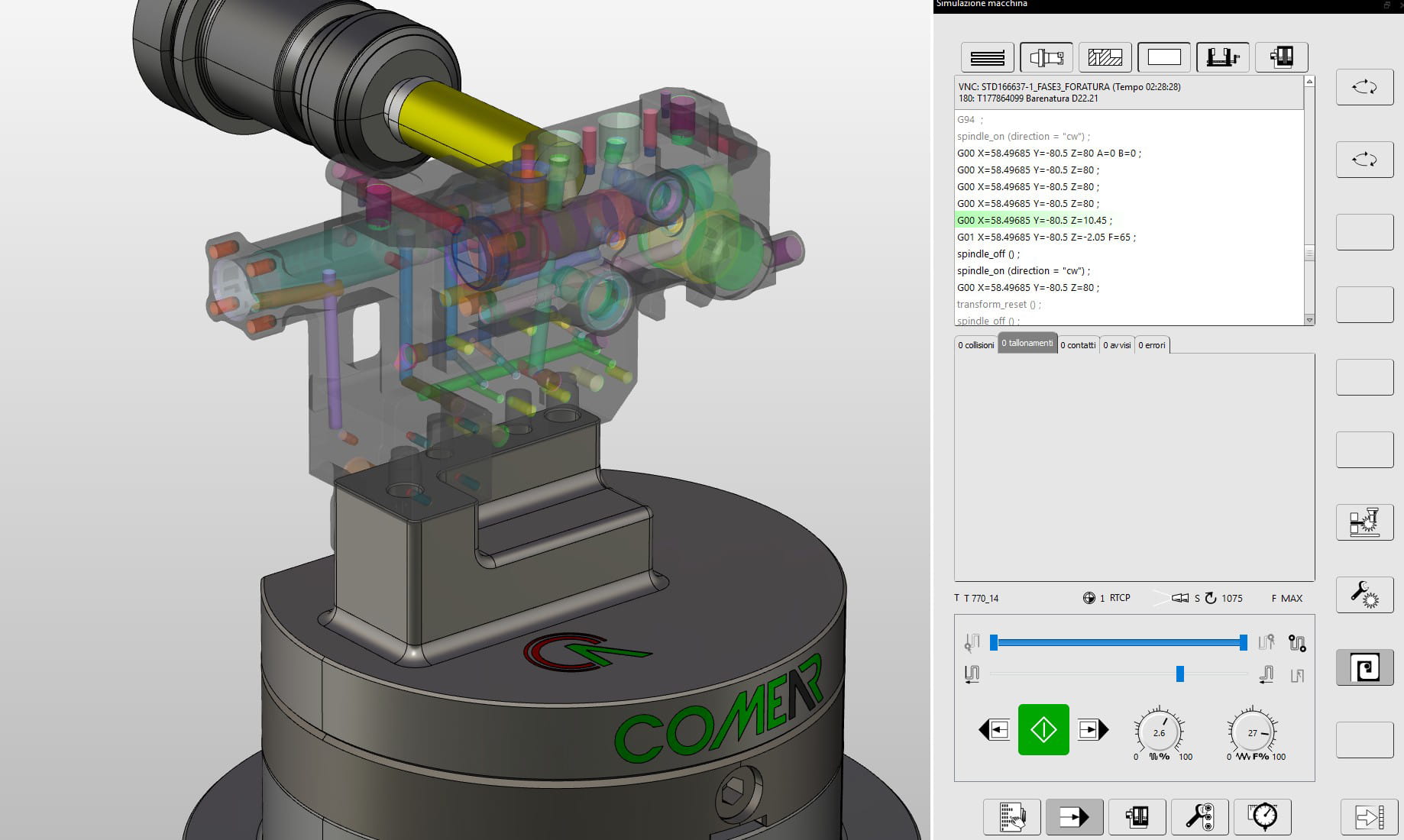

CO.ME.AR. sta evolvendo verso l’integrazione sempre più profonda con la simulazione avanzata e la virtualizzazione dei processi resa possibile con hyperMILL VIRTUAL Machining.
L’obiettivo è ottimizzare la gestione delle macchine, migliorando ulteriormente il passaggio tra CAM e macchina, riducendo rischi e tempi di messa a punto.
