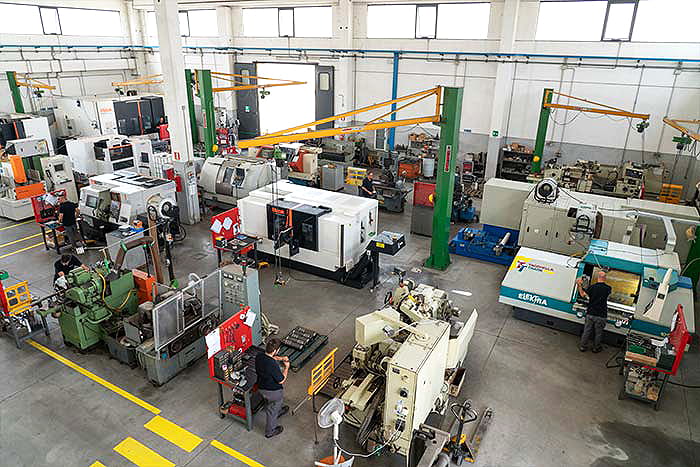

Inizia così un nuovo percorso: lavorazioni complesse, particolari strutturali, geometrie critiche e un livello di documentazione e precisione altissimo, senza dimenticare l’estetica delle finiture. La complessità di questo tipo di commesse richiede strategie CAM più evolute, in grado di garantire sia la qualità superficiale richiesta, sia la sicurezza nell’utilizzo delle macchine utensili. Comea oggi conta circa 22 persone tra uffici e produzione e continua a crescere puntando su innovazione, tecnologie avanzate e programmazione CAM di alto livello. L’obiettivo è poter affrontare le nuove richieste dei clienti storici e crescere secondo quanto la complessità dell’industria aereonautica oggi richiede.
Con hyperMILL a orchestrare le tante macchine utensili presenti nel reparto produttivo è tutto più semplice.

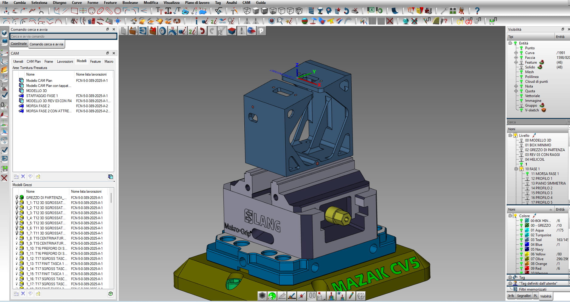

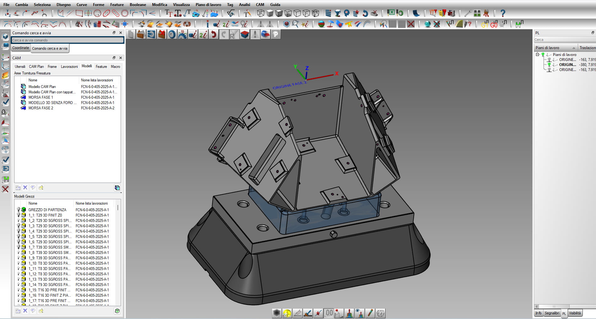

Uno dei primi benefici per Comea è stato l’utilizzo di hyperMILL VIRTUAL Machining. Comea, infatti ha nel proprio reparto produttivo macchine utensili di marchi diversi e con caratteristiche differenti: con hyperMILL il passaggio delle strategie di lavorazione da una macchina all’altra diventa trasparente. Il software consente, infatti, di simulare l’intero processo e verificare in anticipo criticità come collisioni, fine corsa o limiti legati all’attrezzaggio.
«Il hyperMILL VIRTUAL Machining è una rivoluzione – spiega Gianluca Baldini – Posso programmare un pezzo senza preoccuparmi troppo di quale macchina useremo. Se serve cambiare, ripianifico in tempi rapidi, con la certezza che non avrò problemi».

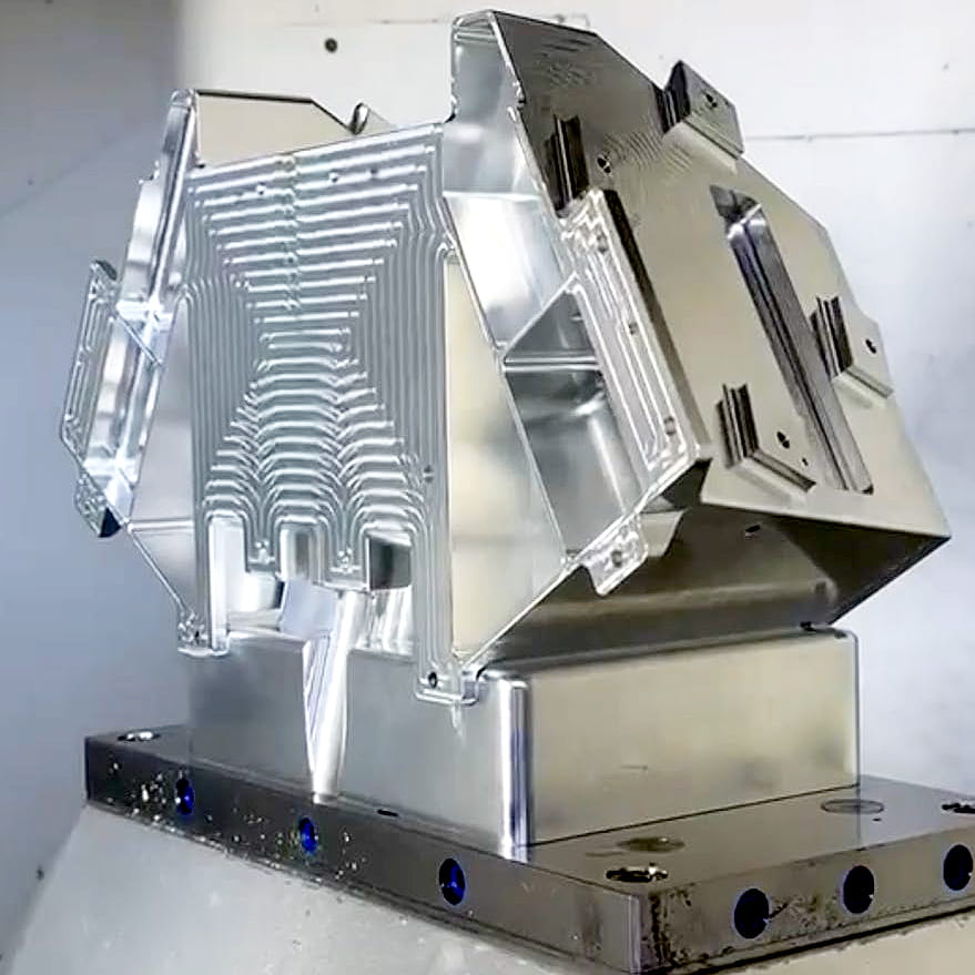

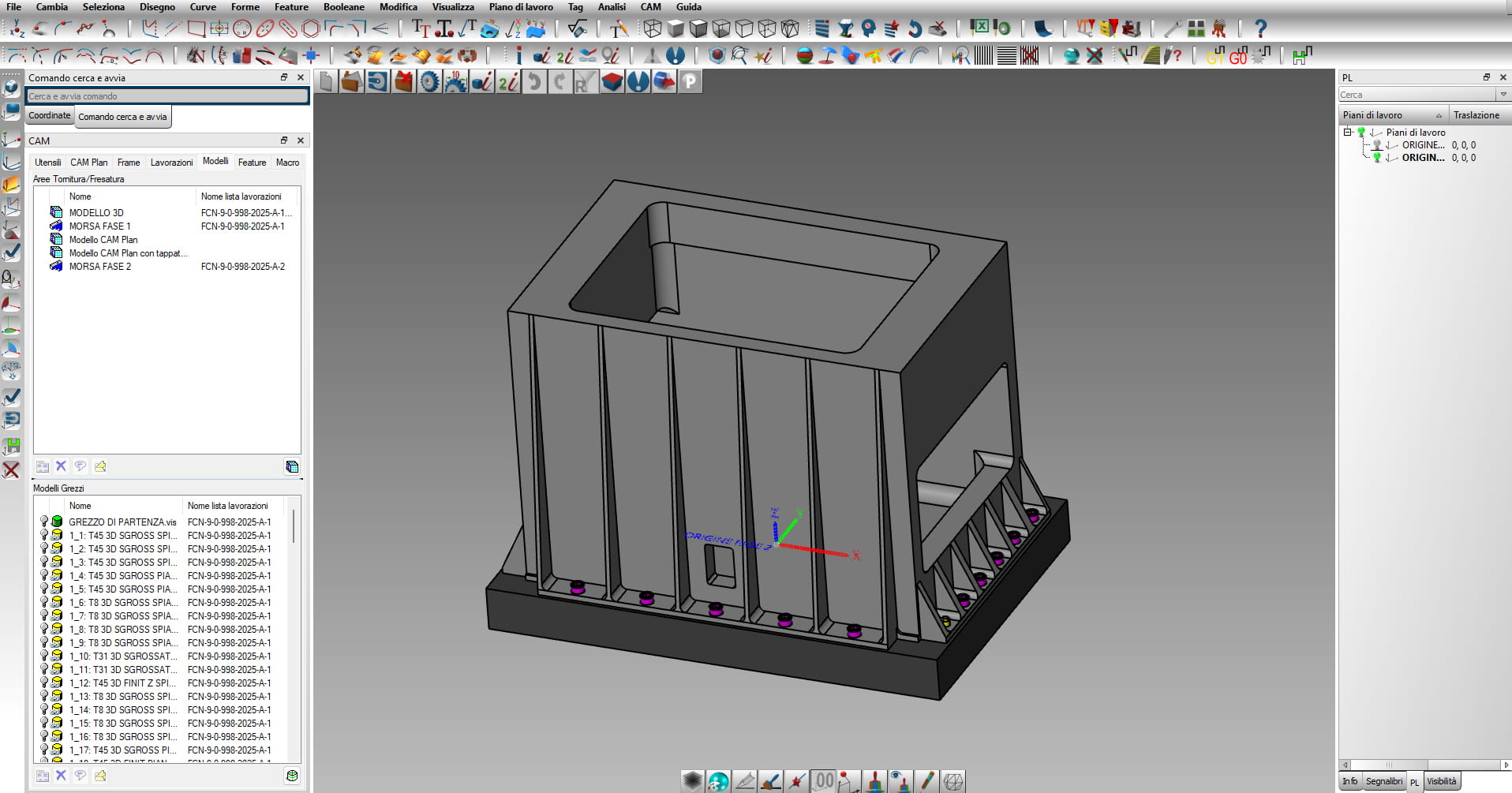

Oltre alla simulazione, hyperMILL ha portato un salto di qualità nelle strategie di lavorazione. La sgrossatura trocoidale permette di ridurre i tempi mantenendo sotto controllo vibrazioni e usura utensile. Le strategie 5 assi simultanei hanno reso più efficienti le lavorazioni complesse, mentre le nuove funzioni di finitura hanno migliorato la qualità superficiale, garantendo pezzi non solo più rapidi da produrre ma anche visivamente migliori. Particolarmente apprezzata è la funzione di rottura spigoli automatica: «La sbavatura è sempre stata un’operazione noiosa ma indispensabile – continua Gianluca Baldini –. Con hyperMILL diventa semplice, anche su geometrie complesse. È una funzione che ci fa risparmiare tempo e riduce il rischio di errori».
