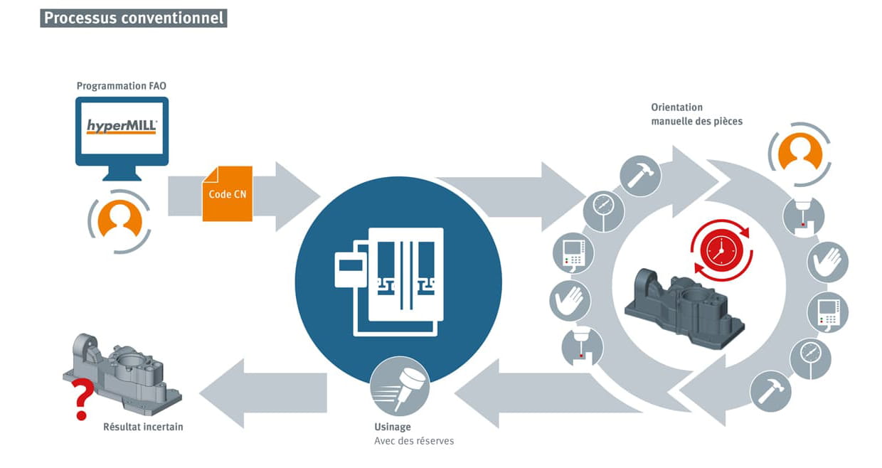

Orientation conventionnelle des pièces : beaucoup d’efforts et de perte de temps, peu de sécurité
Jusqu’à présent, la norme était d’adapter pièce et le bridage dans la machine aux caractéristiques du programme CN. La pièce est orientée manuellement avec comparateur, cycles de commande et beaucoup de doigté. Le monde réel (bridage) s’adapte au monde virtuel (programmation). C’est là un processus chronophage qui doit souvent être répété plusieurs fois pour, malgré tout, un résultat final incertain. Un véritable problème pour toutes les personnes impliquées, qu’il s’agisse de monteurs-mécaniciens, de chefs de service ou de la direction.
L’orientation traditionnelle des pièces en détail

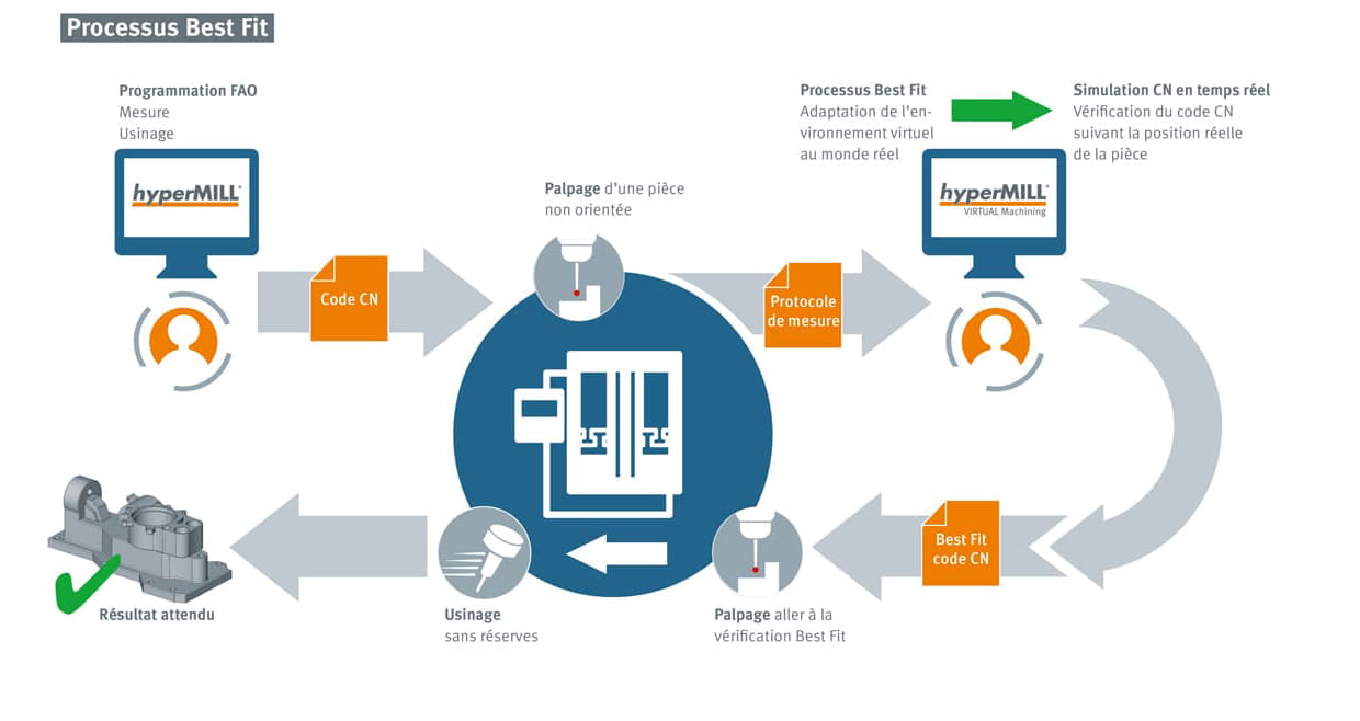

Orientation en temps réel avec hyperMILL® BEST FIT : rapide, sûre, précise
Avec hyperMILL® BEST FIT, nous avons mis au point une orientation intelligente des pièces dans la FAO et, ainsi, une solution efficace à ce problème. L’idée : orientation en temps réel dans la FAO. À l’aide d’une mesure 3D, la pièce non orientée est palpée sur la machine et les points de mesure sont renvoyés à la FAO sous forme d’un protocole de mesure.
hyperMILL® BEST FIT adapte ensuite exactement le code CN à la position réelle de la pièce. C’est donc le monde virtuel (programmation) qui s’adapte au monde réel (bridage) et non l’inverse !
Le code CN adapté est par la suite simulé dans la machine virtuelle sur l’état de bridage effectif et automatiquement optimisé. Afin d’assurer un usinage sûr et exact, l'opérateur machine effectue une mesure de contrôle. Il peut ensuite démarrer l’usinage sans avoir lui-même dû orienter la pièce sur la machine. Les avantages : un gain de temps immense, un usinage sûr et des processus planifiables !
